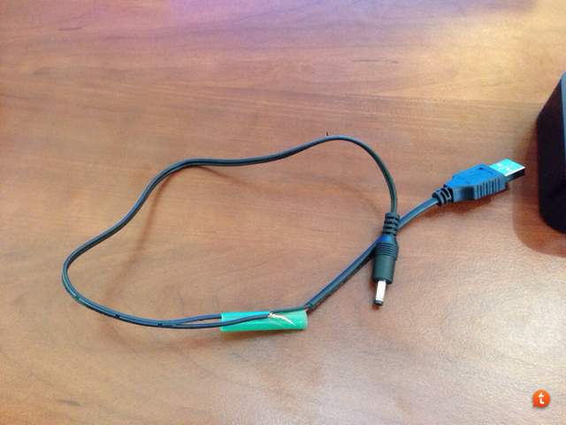

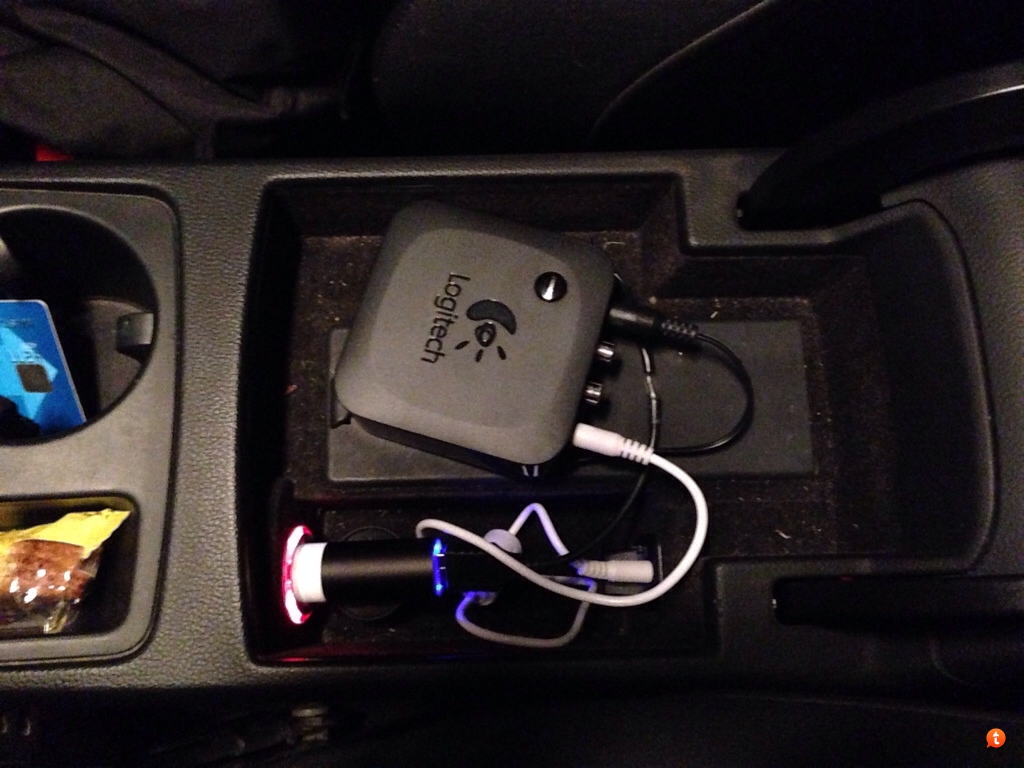

    Собственно задача стояла слушать в машине музыку с айфона без проводов, и максимально дешего (т.к. Машину взял бушную, и есть очень много других статей расхода)
    Итак, я взял:

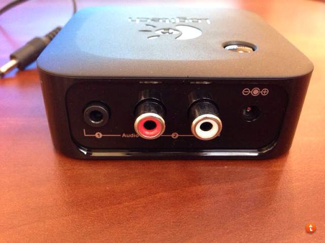

    - bluetooth audio reciver от logitech (можно найти более дешевые китайские аналоги, но в моем случае не хотелось ждать) стоимость порядка 30$

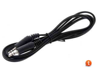

    - Провод jack-jack 3.5 mm

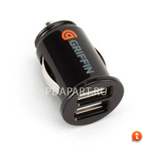

    - Обычный usb адаптер в прикуриватель (лучше взять двойной, потому как с одного можно питать блутус адаптер, а с другого заряжать телефон, я рекомендую нечто похожее на это
    [​IMG])
    - штекер от любого usb устройства, чтоб сделать переходник для питания блутус даптера.
    Т.к у меня все было, то я только потратился на ресивер блутус 1000р.
    Подключил в тачке за 1минуту.
    Немаловажный фактор в моем случае - это то, что у меня в подлокотнике был и aux, и розетка (прикуриватель)
