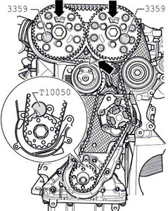

    BKD 2.0tdi, не заводится после замены сальника хвостовика двигателя.
    До замены сальника мотор работал нормально, зубчатый не трогали
    Поставили мотор в ВМТ, сальник новый поставляется уже в ВМТ, поставили, и мотор не заводится, ошибка по шнурку угол разсинхронизации G28 за пределами....

    Какого "хвостовика"? Коленвала, а не хвостовика. Без приспособы могли ошибиться, элементарно. Спереди чем фиксировали? Т10050? Или T10100?

    Да Костя коленвала, спереди фиксировали только фиксаторами распредвалов 3359, Е-шек под рукой не было

    КВ ремнем утащило. Гребенку найдете? Если нужно могу фото сделать от штифта до метки

    Гребенка 10100
    Эта 10050
    Чтобы заново отпозиционировать ротор, по хорошему, нужна приблуда 10134, которую Константин выложил.

    Чем набивали, кстати?

    Смысле :confused:, сняли двухмассовый, сняли старый развалившийся частично ободок с сальником и кольцом, поставили новый, вот только приспособы не было...у нас её цена 450 евро.....:(
