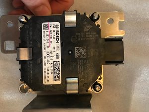

    Всем Доброго времени суток, машина Q7 4M 2017 год, прошу сильно не пинать если такое уже обсуждалось , но пока ни чего не нашёл. Попал в небольшое ДТП, разбил правый дистроник , оригинальные номер 4m0907561e , если поставить с оем 4м0907561G, будут ли какие отличия , все ли будет работать ? , нужно ли прошивать . Ну и следующий вопрос , так же оборвалась проводка под бампером, оем 4м0971095T, с таким оем вообще даже в каталоге ни нашёл, на какую можно поменять . Вопросы такие потому что живу во Владивостоке , тут ни официалов ни особо вникающих нет, приходятся самому). Заранее спасибо.

    Насколько я понял - прописывать нужно любой блок, прописывать нужно у диллера, но вроде китайцы продают такую услугу.

    Ну мастера то какие ни какие есть , главное что бы блок прописался , вот в этом и вопрос ... биометрия то одинакова полностью , просто номер различается по букве по годам, с до 16 года, е 16-17 год, g конец 17 года и до Рестайла

    думаю не будет, когда будете прописывать скорее всего получите ошиьку -- блок не подходит для вашего авто

    У меня вообще от Q5 блоки прописали … залили новую прошивку.
    Поэтому думаю подойдут.

    у тебя не официалы прописывали.
    Если на машине официально стоит АСС , и ставить у официалов тогда только родной блок ставить, не родной блок нужно вин номер подменять либо прошивку самостоятельно с параметрией лить
