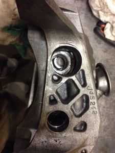

    Вот так раздолбило балансиры!

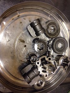

    Мне наверно повезло,ещё бы чуть чуть и все разлетелось на куски

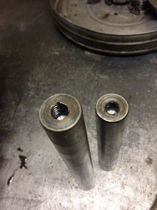

    Дороговизна этого блока не давала мне покоя,руки чесались и рвались в бой, исправить и вернуть этот блок на штатное рабочее место,а не выкинуть его в помойку или купить такой же б/у.
    И так приступаем к разборке:сверлим отверстия в торце валов и нарезаем резьбу м10*1,5,я использовал такую т.к нашёл подходящий болт.Собираем примитивный съёмник:втулка,болт,гайка(желательно высокую,больше резьбы,крепче гайка)подходящий подшипник(для уменьшения трения) и руки))).Собрав все это,выпресовываем вал,потом второй.

    Метки не делал,так как обратно собирать не собирался)))

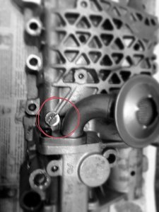

    Посадка прессовая

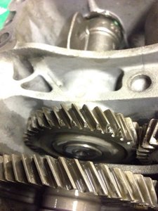

    Блок разобран

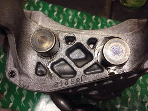

    И так,уважаемые форумчанин! Разобрав блок балансиров,встал вопрос,как заглушить отверстия подачи масла к валам.Покумекав,почесав репу было принято решение,как заглушить канал подачи масла к эти валам,достаём заглушку-шарик,сверлим отверстие под болт М8*1,нарезаем соответсвенно резьбу и болтом перекрываем канал для смазки.Смазка промежуточного вала остаётся,так как он не удаляется,на нем висит демпферная шестерня и весь штатный привод маслянного насоса остаётся на месте.
    Результатом доволен,давление пришло в норму ( на горячую 2,3кг/см2 Хх,до введения модернизации было на грани срабатывания датчика)

    Вот здесь глушим канал
