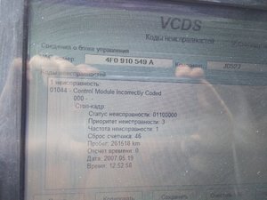

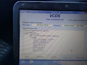

    Ошибки висят две-скрины ниже.
    Официалы приговорили Блок J523 MMI он же 4F0910732N. Говорят, что блок не принимает кодировки.
    Вопрос:
    как мне правильно подобрать блок б/у, может ли от других моделей подойти, или цифра в букву должны совпадать?
    Может вообще и не в блоке дело...
