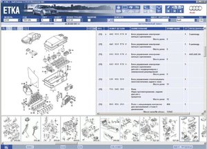

    Не нашел в форуме, может кому поможет:
    Верхняя панель блока реле ( под капотом)
    1 гнездо - Реле времени холостого хода вентилятора радиатора 443 955 532
    2 гнездо - реле вентилятора радиатора 8D0 951 253 A
    3 гнездо - Дополнительное реле вентилятора радиатора 357 906 381 B
    4 гнездо - Реле противотуманных фар 141 951 253 В
    9 гнездо - Управл. реле магнитного сцепления климаткомпресора 443 919 578 J
    10 гнездо - Реле включения модуля кондиционера. ( для электронно управл-х кондиционеров)
    17 гнездо - Реле готовности климаткомпрессора. 7МО 951 253
    Нижняя панель блока реле(в салоне под торпедой со стороны водителя)
    верхняя часть:
    гнезда - шумовой сигнализатор (KSA) 3А0 951 307
    не - шумовой сигнализатор 443 951 307 В
    указаны - гонг и предупредительный зуммер (ROK) 4A0 919 439
    - реле включения дневного ближнего света фар 443 951 253 А
    Нижняя часть:
    1 гнездо - реле разгрузки контакта Х. 8D0 951 253
    2 гнездо - реле звукового сигнала 141 951 253 В
    3 гнездо - Реле омывателя фар 8L0 955 535
    4 гнездо - реле с замыкающим контактом (АКПП) 443 951 253 Т
    - АКПП CDT 141 951 253 В
    - для авто с противоугонной системой 141 951 253 В
    5 гнездо - Блок управления стеклоочистителями, омывателем, паузами в прерывистом режиме 191 955 531
    6 гнездо - Блок управления свечами накаливания ( ААS ) 443 911 261 C
    - ( AAT, ABP ) 8A0 951 253

    Народ помогите кому не лень, нужно реле кондиционера, а на разборках по vin'у не смотрят говорят долго очень. Сфоткайте кто нить, у кого кондей механический, блок реле или напишите какая цифра сверху на релюшке написана. Желательно у кого сотка 1991-1992 гв, чтоб точнее подобрать. А то запарился =) кондей есть а не включишь.

    их там три штуки на 100-ке , какое именно?
    туда и такое пойдет если что\

    если сотка с климатом, то реле 443919578C
    а если просто с кондеем, то на AAD - 443919578J
    место 9.
    это не просто реле, там внутри диод и кондер для уменьшения выбросов по питанию.

    Спасибо конечно но vin номер я и сам знаю мне нужен тот который сверху на реле написан(( поэтому и просил сфоткать блок реле сверху. У меня просто все реле неродные из за этого мелочи не работают, типо противотуманок, мелочь а неприятно.

    Zerg такое реле на муфту подойдет но реле включения там большое, с микросхемой.
