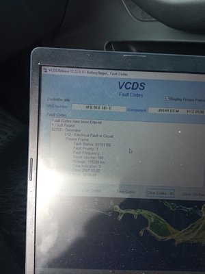

    Ребят корректировка по проблеме. Теперь нужна ваша помощь. Дело не в нём, а именно всё таки с зарядкой. Лампочка то потухла, но заряда нет. Снова сел АКБ. Поставил обратно этот блок и прочитал ваг комом. Ошибка 02252-012. В измеряемых блоках напряжения генератора на заведенную 14.3, аккумулятор 12.5 и падает. На заглушенную генератор равняется аккумулятор. Куда копать?

    Я так понял наелся реле напряжения. Можете помочь подобрать? Вин WAUZZZ4F48N023275

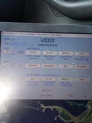

    Мне ещё другое не понятно как в 61 группе происходит диагностика? Я правильно понимаю если на заведенную генератор показывает 14.3 , то с ним всё ок? Или не факт? Откуда берётся информация в диагностику?

    Вот

    Сделал небольшой надрез на кабеле который идёт до клемм прикуривая, чтобы подключить мультиметр, замерил вольтаж он равняется как на аккумуляторе. Получается всё таки с гены не идёт заряд. Вопрос почему диагностика показывает 14.3
