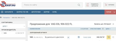

    Подойдет любой EDC17CP14 03L906022FG
