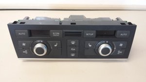

    Короче возникла проблема... Ошибок никаких нет, то есть сам блок работает на ура. Но вдруг перестала работать левая крутилка. То есть нажиматься нажимается, все срабатывает, а вот кручу влево-вправо - температура не меняется...
    Пока временно включил синхронизацию в ММИ и управляю правой крутилкой, но как-то не дело вроде...
    Подскажите что делать? Я так понял проблема в крутилке. Как снять слок? сами крутилки отдельно же идут? Паять?

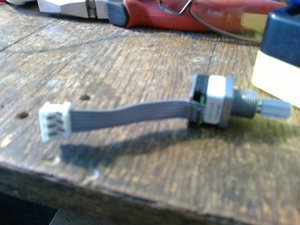

    Короче разобрал, проверил - накрылся действительно валкодер :(
    Стоит там (если я правильно разобдрался) такой: GrayHill 62AY22114
    (на 1 стороне написано: GrayHill 654321 - нумерация контактов
    на 2-й : 62AY22114 0450D
    на 3-й : RUN*6616 329901-16)
    качество не очень, сотка чет погнала, но понять можно....
    Проверил так: поменял правый и левый - теперь работает левый :)
    Вопрос такой, где можно такой купить? у нас в городе точно нет. Может кто поможет?
    Спецификация: тут

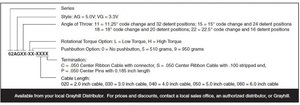

    Привет, для 62AG22-L5-040C нашел Datasheet для 62AY только упоминания что такая деталь есть, если найдешь то можно будет сравнить.
    Полная версия документации с размерами и выводами тут: [CUT]http://www.grayhill.com/assets/1/7/Opt_Encoder_62AG.pdf[/CUT]
    ПО маркировке могу сказать, что серия 62 (должны совпадать геометрические размеры и выводы, по идее) рабочее напряжение 5в, 16 срабатываний за полный оборот, слабое усилие для поворота, есть нажатие на крутилку (усилие 510 грамм), на деталь впаян четырехдюймовый кабель с разъемом.
    Чтобы сказать точно можно ставить или нет надо описание под 62АУ я его не нашел. :confused:
