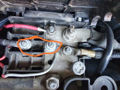

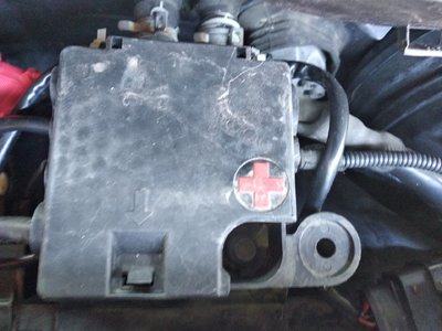

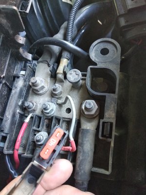

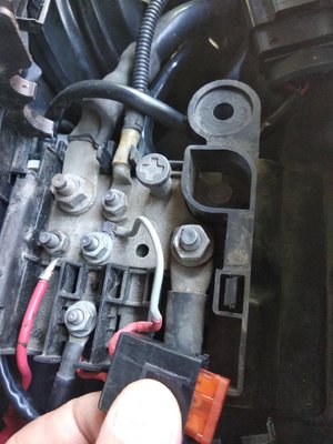

    Разобрал второй блок с двумя вентилятором они одинаковые, выход запаралелин на два вентилятора, один на 400 ват другой на 200 ват, на выходе 600 ват, а блок на один вентилятор на один винтелятор 400 ват, в итоге он 400 ват, вот и вся разница, посмотрите там есть предохранитель в районе чуть ниже лобового стекла визуально не видно но есть микротрещина, может в нём причина, предохранитель отвечает за включения блока вентиляторами он на 40 ампер
  13. Iliass
    Iliass Новичок
    17 июл 2023
    45
    У меня предохранителя там родного нет, я заколхозил себе, ниже на фото видно
