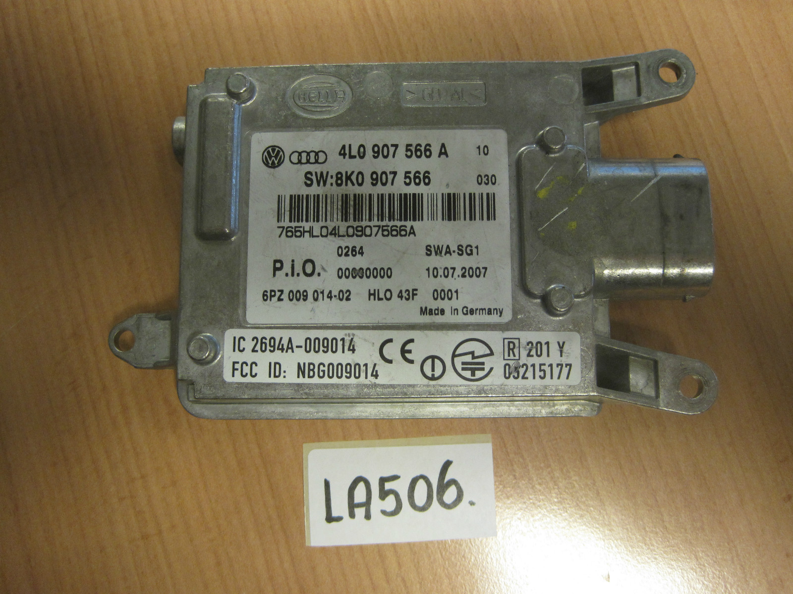

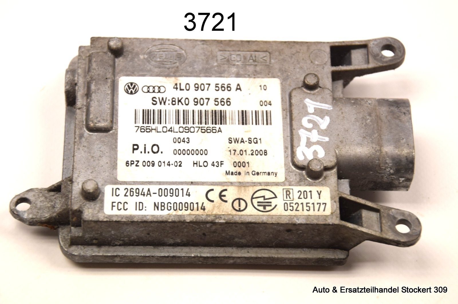

    Друзья подскажите по этим блокам, очень у них много кросс-номеров, внешне все одинаковые.
    У меня по каталогу следующий номер
    4L0910566D БУ ассистента смены полосы движения с
    Аппаратное обеспечение:
    прав.
    'MASTER'
    4L0 907 566 B
    на ебее с конкретно этим номером первым нет блоков, но есть со вторым номером. примеры ниже, они подойдут?
    [​IMG] [​IMG]

    Весьма и весьма вероятно, но вряд-ли кто много экспериментировал с этими блоками :(

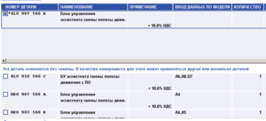

    В приложении из ЕТКА - похоже 4L0 и 8K0 заменяемы.
    А софт 4L0910566D может и залить можно поверх того, что есть.

    8k0907566 используется на А4 и А5 купе и спортбэк. Распиновка разъёма из бампера несколько отличается относительно того, что стоит на А6. Ну если перепиновать, думаю заработает, тем более что софт тут 4L0907566A, просто чуть древнее, чем на наших блоках, там с буквой B.
    Те единственные, что были на ибее 4L0910566D и 4L0910568D я отхватил зимой. Сорри...
