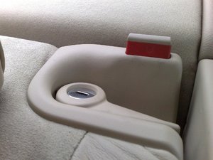

    Всем привет!
    Следующая проблема, немогу заблокировать задние сидения. При резком торможении раскладываются! Помогите советом, как правельно пользоваться блокировкой. Прикладываю фото, на котором видно текущее положение блокиратора:shock:

    совет, я полагаю, тут может быть один. Проверить, что ничего не зажато и не мешает между сиденьем и спинкой и просто захлопнуть посильнее. Красного "маячка" не должно быть видно в защёлкнутом положении.

    была подобная проблема на только что купленной машине, выяснилось был не до упора завинчен болт, за который фиксируется сиденье

    В том-то и беда что от маячка никак не избавится...:shock:

    У меня нуна хлопнуть сильно, очень сильно, причем с обеих сторон

    +1, с левой стороны.
    С правой защелкивается легко.

    У меня на новой А6 сейчас также.
    Удивительно, но два года назад, на моем новом С5, купленом зимой, было тоже самое, справа-легко, а слева не защелкивалось. Как только потеплело - все заработало.

    Требуется небольшая регулировка, откручиваем шестигранником болт и выдвигаем его немного в сторону салона, закручиваем и фсе.

    Я думал она ласку любит, а оказывается любит грубую мужскую силу!:D Хлопнул сильнее и всё ОК:[:]||||||

    Отрегулируй болт, говорили же уже здесь, нафига хлопать...

    Там если его отпустить чуть лишнего, может начать сиденье на кочках хлопать, если пользуешься 2 раза в год, лучше так оставить, в натяг.
