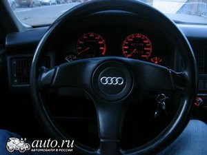

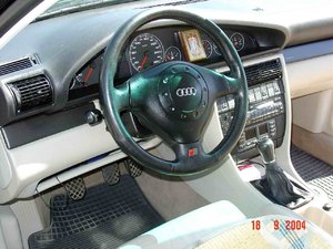

    какие из этих рулей нормально встают вместо штатного в B4?
    на каких машинах эти рули шли штатно?( то есть как объяснить по телефону, что это за руль)

    На первой фотке встает без переделок со штатным адаптером-гармошкой. Этот руль ставился на S2 и S4 (4А). Второй руль на машину без аирбэга не подойдет - диаметр вала другой.

    А если у меня есть аирбэг, то возможна установка руля как на фото№2??

    Да, возможно.

    Тогда последние два вопросы:
    1. С какой модели нужно искать руль?
    2. Какие проблемы могут возникнуть при установке,что то надо доробатывать?

    Руль от S6 (4А) например или дорестайлинговой S8. Проблем никаких не будет, ничего дорабатывать не нужно. Только вот стоят такие рули недешево...
