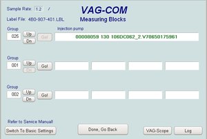

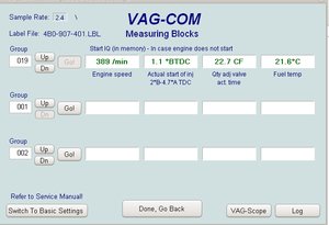

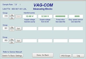

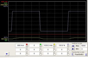

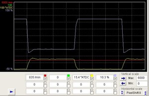

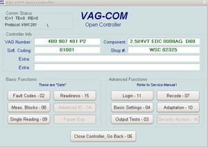

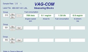

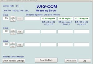

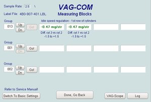

    Выкладываю логи сегодняшних заездов. 01-010-011 вышел коряво, остальные вроде читабельные. Подскажите, какие надо снять еще?
    Вот скриншоты с VAG-COM'а:
    UTUG, пркомментируй, пожалуйста.

    Что скажешь по логам? Может что-то упустил. Лично я все больше смотрю в сторону фаз ГРМ. Надеюсь на выходных до них добраться.

    из того что я вижу, а видно мало, я бы приговорил ТНВД.

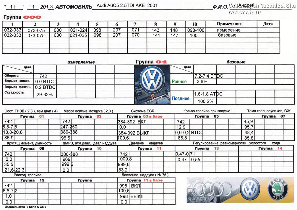

    АКЕ 2.5TDI 2001г. Ошибка 550 достала. Заведешь холодную - нет ошибки (проявляется морганием абс и антибукс). Пройдет минут 10 - появилась, и пока тем-ра не дойдёт ~80гр, так и будет висеть ошибка. На горячей - всё отлично. Выхлоп вонючий, саляра лукойл, расход большой - город до 20л, прёт нормально. Гляньте рисунок, если надо логи - сделаю, скажите какие.[​IMG]

    а также 4 группу в базовых.
    У тебя в логах расход воздуха меняет соотношение к наддуву. Надо разобраться с этим. Опресовка впуска поможет.
