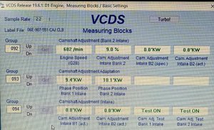

    Стала появляться ошибка:
    Заглянул в 93 группу и увидел такие показатели и расход стал 25 литров:
    Купил все цепи (febi), натяжители (Верхние и средний INA, нижний VAG) и отдал в сервис на замену. В итоге ошибка p0018 (bank2) так и появляется, расход не уменьшился и в 93 группе следующая картина:
    Мастера говорят, что мы все делали со спец инструментом по книжке и перепроверили все несколько раз.
    Подскажите что делать, куда смотреть?

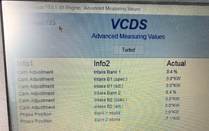

    PS: Еще попытался сделать тест фазовращателей, в итоге такая картина:

    Вам, ничего
    мастерам, переделывать и исправлять не качественную работу

    Так дело в том что они говорят, что все в порядке. Я указал им на мое беспокойство, они еще неделю машину смотрели и сказали возможно подклинивают фазовращалки.
    Можно ли как-то без инструмента и без съема двигателя посмотреть правильно ли цепи установлены? Чтобы я мог предметно им сказать, например, вы неправильно установили цепь...
