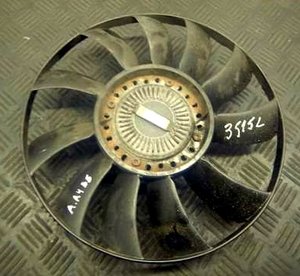

    После раскручивания мотора до красной зоны появились очень сильные вибрации по всему салону, открыл капот и увидел, что за решеткой радиатора у большого вентилятора отломалась примерно 1/4.
    Собственно, как этот вентилятор называется и можно ли починить его своими руками?

    Я как понял вентилятор вискомуфты? Не рискуй, купи новый, не такой он уж и дорогой, или авторазбор тебе поможет. А то попадешь еще на радиатор. И укажи в профиле модель машины, двигло ну и тд. и тп.
    На фото он?

    Да, он
    Вентилятор куплю, но возможно ли установить его самому? И как так получилось, что сломалась только определенная часть, а не весь по кускам?

    Ну, если его ставили значит и поменять не проблема. Главное что бы сама вискомуфта была а рабочем состоянии. А так ни чего сложного, ключиком на 10 открути гаечки и меняй.

    радуйся этому
    машина у тебя давно? может кто до тебя вискомуфту заклинил?

    сделать следующее:
    1. определить, корректно ли работает вискомуфта.
    2. принять решение в зависимости от п.1 - просто поменять крыльчатку, если работает вискомуфта...
    3. или если не работает вискомуфта, то заколхозить электровентилятор.
    4 поменять и виску, и крыльчатку.

    Может между радиатором и мотором? Мотор какой? За решёткой радиатора (за «клювом») впервые стали ставить карлсоны на кузове 4В/С5 (для почти всех 2.7Т и для 2.4 / 2.8 с усиленной системой охлаждения и с 2001 года уже почти для всех V6 и V8).
    Бывает. Возможно ранее была авария и он уже был с трещинами, а тут большие обороты его добили. Был такой случай — после аварии сломался пропеллер, но там и радиатор лопастями покоцало. Так что повезло, но радиатор, ремни и навесное остались целы.
    Установить не сложно и самому при наличии инструментов.
