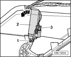

    Да амортизатор надо смазать. Когда станет тепло, или в теплом боксе гараже снять крышку перчаточного ящика, там 5 винтов и смазать его хорошенько. [​IMG]

    а чем лучше смазать? литол? графитка? масло?

    Думаю силиконовой жидкой или спреем смазкой самое оно будет :thumbup:

  20. Chunakovv
    Chunakovv Живу я здесь
    6 апр 2012
    2.607
    Саратовская обл.
    А6/C7 3.0 TDI
    Амортизатор смазывать не поможет - там стоит настоящий масляный аморт., как на подвеске, и масло у него внутри. На морозе оно становится густым, поэтому медленно опускается, единственное, что можно сделать - отрегулировать попробовать трос, который идет от моторчика к замку, он сверху стоит, когда бардачок снят, его видно. На тросу есть крутилка для регулировки троса, можно покрутить, чтобы сильнее натянуть трос, соответственно, усилие от моторчика будет больше.
