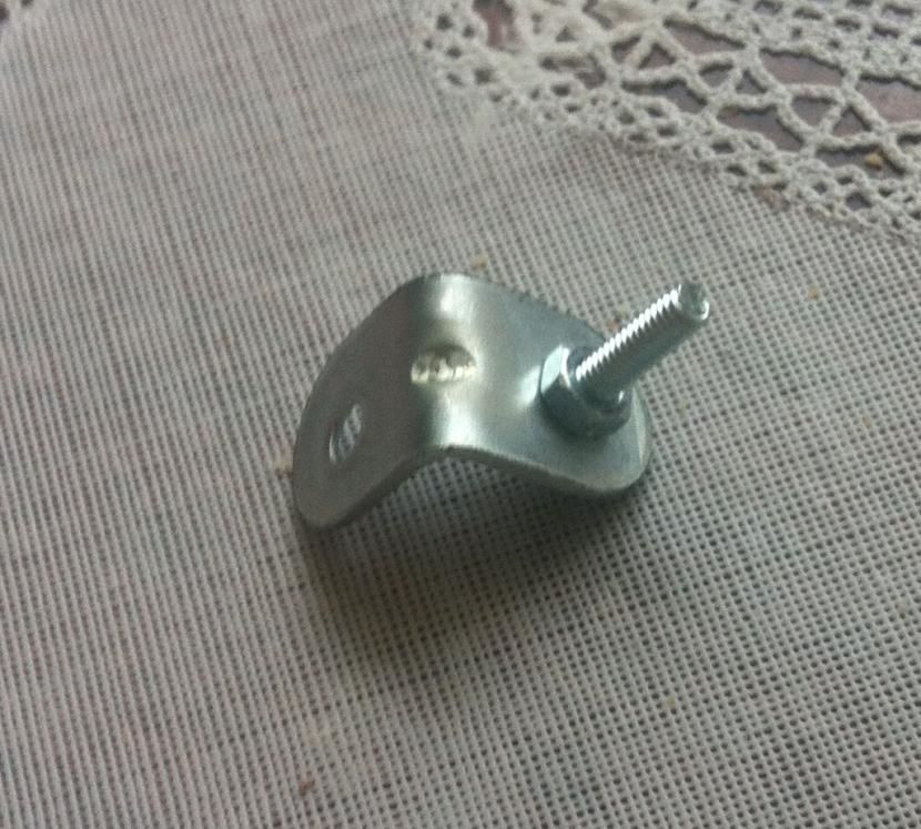

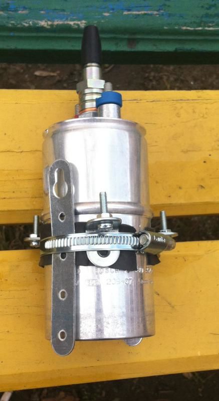

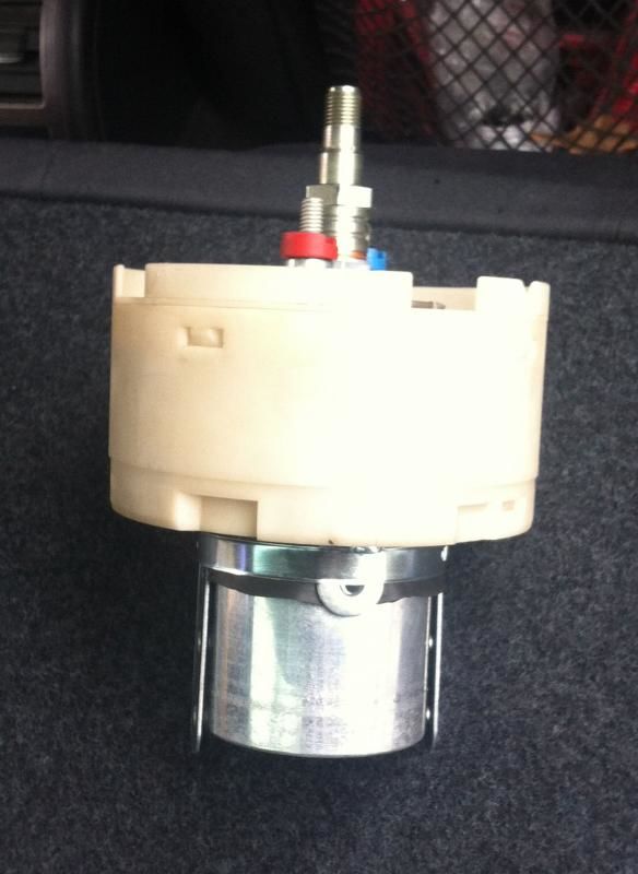

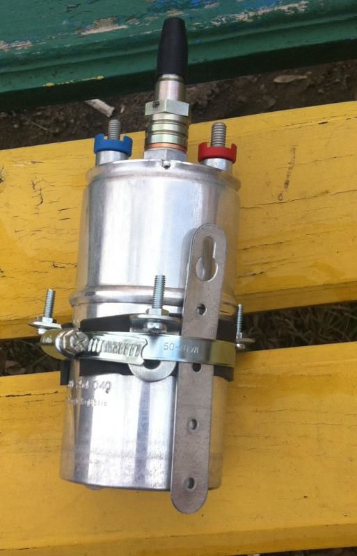

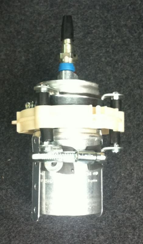

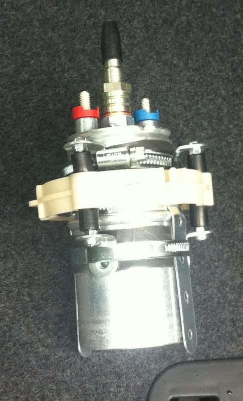

    Во общем все установил без кастрации стокового корпуса. т.е. если надо будет поставить опять стоковый насос, то я думаю мин 15 хватить
    Выкладываю фотки. Запчасти купил на железячном рынке, включая клемы. По ним вроде все должно быть понятно, единственное что поставил 2 пластинки как подстраховку зазора между насосом дном колбы.
    [​IMG] [​IMG]
    [​IMG] [​IMG]
    [​IMG] [​IMG]
    и вот что получилось
    В нашей провинции с бандж болтами напряг. Может кто-то номерок подкинет, чтоб на екзисте заказать. И можно номерочек клапана тоже
