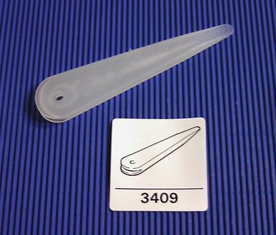

  16. Tomcat-R
    Tomcat-R Участник форума
    14 авг 2010
    285
    Q7 4M 3.0 TDI
    #16 Tomcat-R, 12 ноя 2015
    Купите лучше родной клин для разборки салона на eBay, чем ковырять авто за $80k отверткой :)
