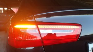

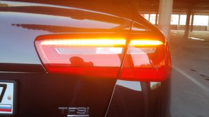

    Начал протекать задний фонарь на крышке багажника на А6 дорестайлинг,после мойки тухнет потом просыхает горит, внутри фонаря на платах появилась зелень, гарантия давно закончилась.Купил у дилера поменяли (цена 22 тыс.)через какое то время заметил,что светодиодная полоска приклеена криво,и горит каряво,ну прям в потоке очень контрастирует с фонарем на крыле,затемнение получается очень сильное в одном крае.Обратился к дилеру,фотографировали,зафиксировали,отправили запрос.Получаю отказ,с формулировкой допустимости разноцветность светодиодных фар,фонарей и т.п..
    Дело не в разноцветности!Звоню в VW групп,проводим селектор с этим умным дилером,приглашают ещё раз,ставят опять новый фонарь и тоже самое,один в один!Что делать?
