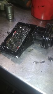

    Сегодня при замене шестигранника, вытащив поддон и маслозабор насоса увидели следующую картину: на сетке маслозабора лежит какая-то полусфера-крепеж и куча овальных элементов игольчатого подшипника (см фото).
    У кого есть опыт по этим моторам, подскажите,
    Что это может быть? Откуда могло отвалиться?

    поломанный рокер насос форсунки.скорей всего до тебя меняли.

    Поддерживаю, возможно чтото из прошлых событий осталось на дне :))

    Так и оказалось. Механик проверил - сейчас в моторе всё живое. Это следы прежнего ремонта когда предыдущая ГБЦ громко накрылась и уронила поломанный рокер в поддон. Хотя я этого не понимаю - как такая крупная деталь может "упасть" вниз. Там же таких каналов больших даже нет.
