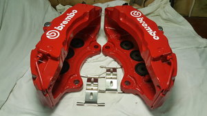

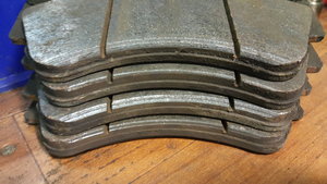

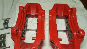

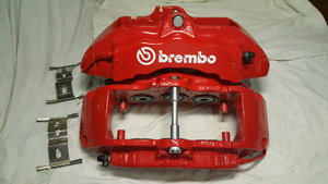

    Продам передние суппорта Brembo 17Z. Полностью перебранные, покрашены порошковой краской, новый крепежный комплект колодок. В нагрузку отдам колодки к ним, но уже уставшие.
    Эти суппорта можно установить на A6(C5 и C6) под 330 тормозной диск.
    Дополнительные фото по запросу.
