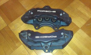

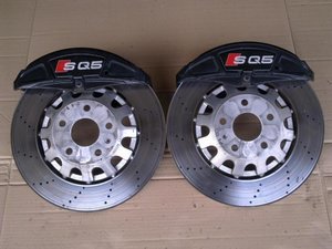

    Всем привет
    Вот думаю купить Brembo 18Z под 350 диск на перед.
    Может кто сталкивался с установкой данных тормозов на Q5?
    На моей прошлой А4 Б7 они встали без проблем.
    Вопросы следующие
    1 Диаметр болта который крепит суппорт к кулаку 14 или 16 мм на Q5 3TDI?
    2 Болт который крепит супорт к кулаку закручивается в кулак по резьбе или там гайка стоит?
    Или не заморачиваться и поставить болт он от SQ5 ?

    1. M14X1,5X48 - болт крепления скобы к кулаку, такой же болт используется и для крепления 4-х поршневого суппорта.
    2. По резьбе.
    Уши в 18Z сквозные, я изготавливал у токаря болты от головы которых шел диаметр 16мм потом начиналась резьба под 14мм и все это дело крепилось гайкой.

    встали без проблем болт он
