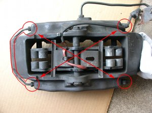

    ZR18 устанавливаются перед осью, штатные А7 - за осью. Есть информация, что в перевернутом виде порядок срабатывания поршней неоптимален.

    Нужно будет поменять местами трубки со штуцерами.
    Это нужно сделать для корректной работы поршней т.к у Туарега/Каена суппорта расположены спереди (ближе к бамперу), а у Ауди — сзади (ближе к салону).
    В установленном виде штуцер на каждом суппорте должен смотреть вверх (для удаления воздуха из тормозной системы при прокачке).

    Проще и надежнее посмотреть на суппорты Macan и нового Q7. Их не потребуется переворачивать.
