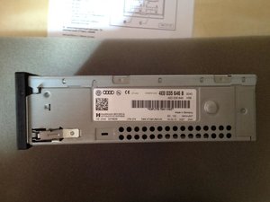

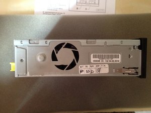

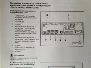

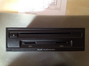

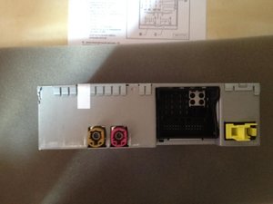

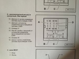

    Доборого времени суток! Нужен совет знающих людей!
    Имею А6С6 2007г. Обновление MMI 6030.
    Приобрел сей девайс для установки. Точно знаю, если подать питание и закольцевать MOST, голова заработает, но увидит ли ее машина?
    Просто данная голова это еще и блок управления, а не просто проигрыватель. Может кто то уже заморачивался?

    к сожалению не будет, т.к. по адресу шины мост она же и будет головой, к тому же 2г и 3г разные команды по шине, в 3г уже активно видео передается по шине.
    т.к. это голова - то к ней напрямую подключается панель управления с крутилкой и монитор, т.е. при просмотре ДВД - она выдает видео на монитор, а звук по оптики пускает в усилитель.
    врезав ее в кольцо - работать будет, но функционировать нет.
    к тому же попадет в компонент протекшн когда придет сигнал из гетвея
