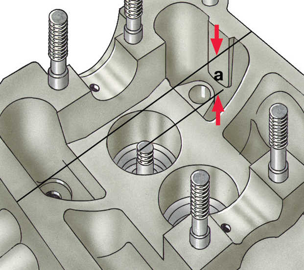

    Что-то я засомневался, а как эти крышки центруются? Там случаем центрующие втулки(посадочный поясок) не на шпильках? Как на фото:
  17. серый5271
    серый5271 Живу я здесь
    23 янв 2008
    3.937
    жып широкий
    Да , именно Так :ded:
  18. Alexey 64
    Alexey 64 Старожил
    24 июн 2009
    7.319
    А6 С4,АDR,МКПП,96г
    Тогда, я пас что-то советовать... если собьешь центровку, фиг знает как это будет работать...
