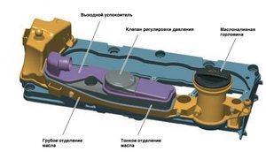

    Всем доброго дня,
    Хочу почистить систему вентиляции картерных газов на двигателе CAGA (Pic1).
    Правильно-ли я понимаю что это одно целое вместе с клапанной крышкой?
    Если так, то подскажите как правильно снимать форсунки на этом двигателе.
    И вообще... есть ли смысл чистки оного? Может Купить новую запчасть целиком?

    Нужно-ли снимать форсунки чтобы открутить клапанную крышку?

  4. pau
    pau Живу я здесь
    2 фев 2006
    3.795
    А4 TDI
    Форсунки снимать надо. Местами не менять.

    Спец инструмента никакого не надо?

    А ничего что герметичность между магистралью и форсункой нарушится?
  7. melkon
    melkon Суровый диагност
    21 сен 2005
    27.090
    Tuareg NF 3.0TDI на пневме.
    Вопрос - а нафига процедура затевается ? Симптомы какие то есть позывающие к этому секасу ?
