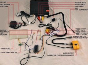

    установил в a6 c6 4f allroad китай-мультимедия SH-DV462, которая якобы дружится со штатным управлением(можно управлять мультимедией с кнопочек mmi), вроде все правильно подключил, настроил, откалибровал. картинка есть, так же двд диски проиргрывал, изображение идет а звука нет, с музыкой все точно так же,.. нет звука, урпавление с mmi не работает тоже,.. думал, думал,.. пришел к выводу, что надо перепрошивать mmi,..:shock: но есть и сомнения по данному поводу. товарищи, может кто уже устанавливал данную приблуду, или просто имеет какие-то мысли по данной проблеме, буду благодарен за ваши отзывы:thumbup:

    звук подключал как было изложено в мануале, через адаптер LVDS, который идет в одном пакете с девайсом. и все єто дело подключено через штатную систему mmi, физически звук выводится через штатную магнитолу(CD) в бардачке, насколько я понял,.. потому что если отсоединить звуковой провод mmi от штатного сиди ченджера, mmi тупо не работает, поєтому звуковой сигнал идет через магнитолу.
    а вот почему звук отсутствует, если я вроде бы все правильно подключил - не ясно!
    думаю, может в прошивке что-то не так,.. но что? если по идеи должно все работать "plug-in" :shock:

    один из пунктов к описанию данного девайса:
    ◆ Звук с DVD привода воспроизводится через штатную акустическую систему автомобиля.
    так же писал одному нашему продавцу, думал, может что-то не так делаю, чего-то не хватает..?? таков был ответ:
    Данная система работает параллельно с оригинальной системой автомобиля и дополняет её мультимедийными функциями и GPS модулем.
    Принцип установки и работы:
    Сенсорный экран из комплекта ShiHong SH-DV460 накладывается сверху на оригинальный монитор автомобиля и крепиться штатными крепежами.
    DVD привод с USB портом и GPS модулем, устанавливается в бардачок.
    SH-DV460 коммутируется с штатной системой автомобиля через специальный блок который идёт в комплекте.
    Запуск мультимедийной система навигации осуществляется при включении оригинальной системы автомобиля.
    Через 10 секунд после начала работы оригинальной системы, при нажатии на значок MMI на сенсорном экране, вы входите в режим мультимедиа.
    Если необходимо вернуться в меню оригинальной системы, вы снова нажимаете значок MMI на сенсорном экране.
    При выключении оригинальной системы автомобиля, мультимедийная система навигации выключается автоматически.
    Возможность установки любой навигационной программы.
    Есть возможность подключения камеры заднего вида.
    Звук будет, прошивать ни чего не требуется.
    как-то так вот,.. но от єтого мой вопрос не разрешился:)

    спасибо:) их система с комплектующем выглядит так же как у меня, только их система рассчитана принимать звук через AUX, как на изображении: https://www.flickr.com/photos/89350449@N07/9329103505
    тогда как моя система по идеи должна принимать звук непосредственным образом через MMI, при рабочем, штатнoм CD Changer.
