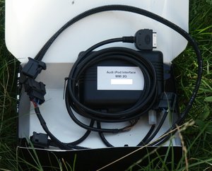

    Разрешение не подскажу(не знаю)((( Джейл обязателен для нави, для видео вроде тоже (без Джейла не пробовал).Програмкой регулируется размер и ориентация экрана. Все подробно описано в первом посте у автора темы. Закончилось все тем, что съездил я в отпуск, попользовавшись этой схемой (пользовался в основном навигацией), по приезду накрылся телефон из-за Джейла перепрошил на оф. прошивку и перестал пользоваться этим подключением. Для прослушивания музыки (в общем-то для этого и делал более дешевую альтернативу AMI) сейчас пользуюсь вот этим девайсом (на картинке) - доволен. Тот конец законсервирован в пепельнице))))

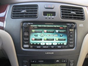

    Я себе на предыдущей машине (Lexus ES300) ставил CarPC, из навигаций стояли: IGO8, IGO2008, Garmin, с любыми картами, всё замечательно работало через оболочку Centrafuse причем через родной тачскрин.
    Там все элементарно подключалось на штатную голову и штатный усилитель, чего к сожалению на audi просто так не сделаешь, если нет видео входа на блоке mmi.
    ИЗ плюсов CarPC могу отметить:
    -аудио+видео любых форматов, возможности интернета, навигации с любыми картами, диагностика, и т.д.
    Когда пересел на audi первые пару месяцев было как-то непривычно, в будущем обязательно займусь вопросом установки.
