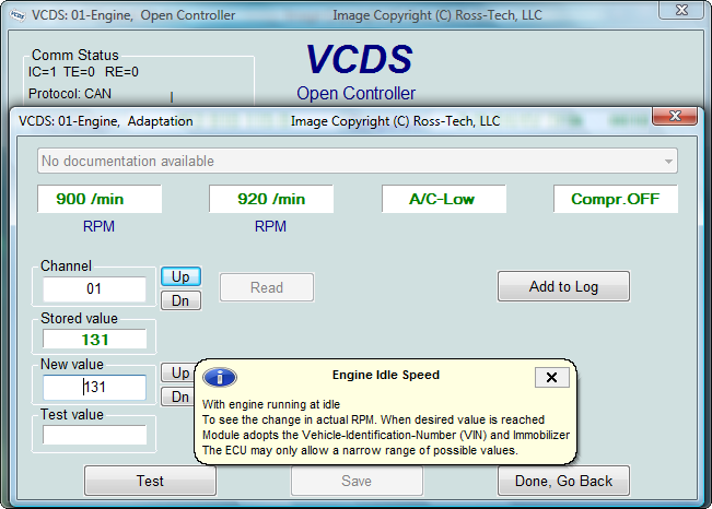

    Судя по картинке в 01 канале ставим 000 или в 00 канале, вот что интересует
