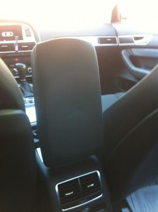

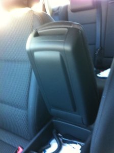

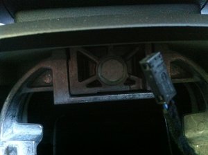

    Всем привет!
    Подлокотник который находится между пассажирским и водительским сиденьями, после поднятия остался в вертикальном положении. Как вернуть его обратно в горизонтальное положение? Может у кого есть схемы разборки подлокотника? Спасибо.

    у меня на а6 09г. нажимаешь на "педальку", которая чуть ниже открывания и вуаля.....

    Спасибо, не то.

    Открыть до упора и закрыть обратно. А6/C6 2005, америкос.

    Не помогает.

    Пробуйте еще раз:nod:
    Поднять до конца и потом опустить.

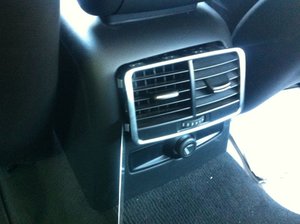

    Чтобы снять подлокотник надо вынуть дефлектор, сзади на центральном тоннеле.

    Такое ощущение, что подлокотник клина поймал. Раздаются щелчки и ни туда и не сюда. Чувствую нужно будет разбирать.

    Как разобрать-ELSA.
    Вместо съемника можно воспользоваться тонким ножом.

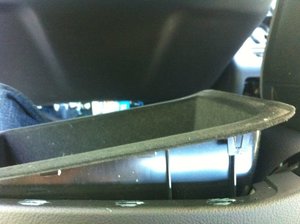

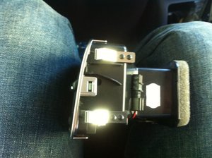

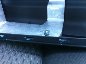

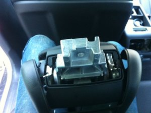

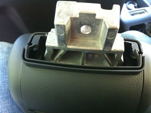

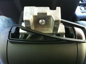

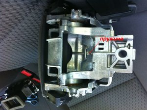

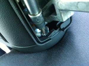

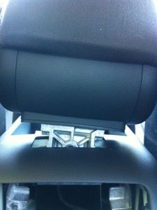

    Итак! Для разборки подлокотника были использованы следующие инструменты:
    1. Металлическая линейка.
    2. Головка на 14.
    3. Набор ТОРЕКС.
    описывать весь процесс смысла нет, выкладываю фото.
    Итог: Обломились "усы" на механизме поднятия и опускания подлокотника.
    Решение: Снята фиксирующая пружина.
    Подлокотник опускается и поднимается, но не фиксируется по высоте.
      54,6 КБ
      211
      44,1 КБ
      207
      85,2 КБ
      221
      74,6 КБ
      200
      61 КБ
      193
      81,7 КБ
      187
      71,2 КБ
      194
      74,8 КБ
      184
      73,9 КБ
      192
      79,3 КБ
      174
