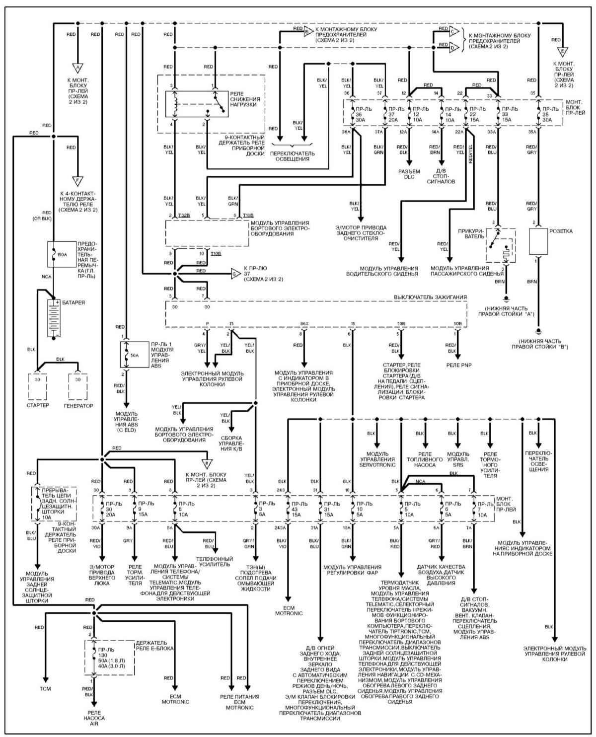

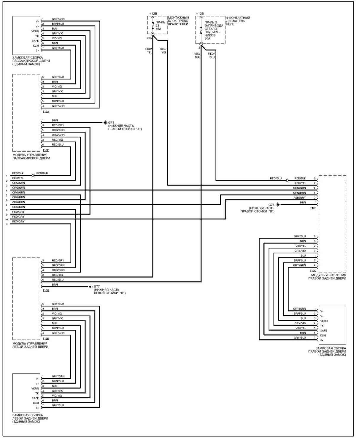

    Здравствуйте, центральный замок при отключенным замок зажигание не работает включаю замок зажигание работает отлично а4 2000г А4 может подскажете что делать? спасибо за ране
  2. sanya-1
    sanya-1 Старожил
    15 дек 2003
    14.520
    ЦЗ управляет блок комфорта, который не должен отключаться при выключении зажигания. Вероятнее всего "наколхозили" с проводами при установке "колхозной" сигнализации. Надо разбираться с помощью мультиметра и схем. Вот схема распределения питания:
    А вот схема самого ЦЗ:
