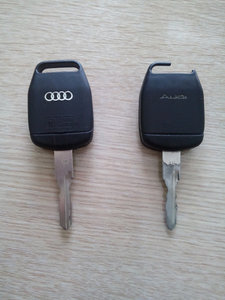

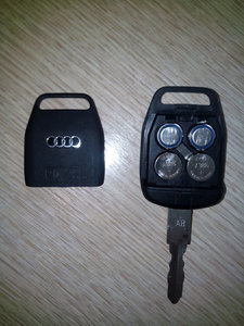

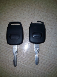

    Добрый морген, Камрады! есть проблемка со штатной сигнализацией моей купешки, а именно: не хочет закрываться\открываться с кнопки, ключом закрывается, сигнал в багажнике бибикает, на охрану встает, при нештатном вскрытии дверей или капота сигналит и моргает поворотниками, в ключах сигнал моргает красненьким. в общем все как надо, а с кнопки на ключе не хочет. Думал проблема в ключе. купил новый, и нихрена и еще вздуваются по одной батарейки в ключе, пробовал разные варианты: LR43, LR1130,V383 Varta, итог один — вздувается одна батарейка из четырех. Что за хрень? в чем причина? подскажите плиз кто в теме!

    батарейка в ключе? (если на него смотреть через камеру смартфона, например, по идее можно увидеть мигание)

    кстати, хз как располовинивать старый ключ, в котором просто светодиод.. батарейку надо поменять, но боюсь сломать корпус.
