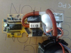

    Всем доброго времени суток! Центральный замок не всегда после первого поворота ключа срабатывает, а иногда и после 5-ти попыток не хочет функционировать. Иногда бывает, что не все двери откроются, включаю зажигание и затем только открываются остальные. Сегодня снял обшивку в багажнике, достал насос и пробовал открывать-закрывать багажник: когда насос не жжужал, потихоньку тряханешь или ударишь по нему - срабатывает! Я его разобрал, посмотрел - проводки все хорошо сидят, ничего не болтается. Подскажите в чем причина может быть.

    Смотрели пайку на плате? Для уверенности посоветую пропаять все спайки, время не бережет ни чего.

    Была у меня такая проблема. Суть в том, что на плате стоят 2 или 3 мелких черных релюшки(вроде с надписью NEC). Виноваты они!!! Их надо выпаять из платы, аккуратно разрезать корпус и почистить контактную группу. Затем так-же аккуратно накинуть надрезанный корпус, чем нибудь его склеить(можно скотчем) и припаять назад. После этих действий у меня проблема ушла и за 4 года эксплуатации больше не появлялась. Главное все сделать аккуратно. Сложного ничего нет. Удачи.

    Вот под стрелочками они, 2 штуки! А когда корпус распилишь, то релюшка эта на 2 части распадется или как?

    я бы поискал реле, не думаю что они мега редкие, я где то даже такие нековские видел.

    Свозил насос товарищу (он электронщик), он глянув на него, сказал, что дело не в контактах реле, а в местах где реле припаивается к плате (там вокруг ножек этих трещины были). Он пропаял контакты, мы поставили на место и все на данный момент работает! Но у меня к вам осталось 2 вопроса: 1) После беспрерывного открывания-закрывания (раз 5-6) замок перестает работать и минуты через 3 опять начинает. Там стоит какая-то защита от перегрева? (насос сильно греется после таких манипуляций); 2) При закрывании насос жжужит секунды 3-4, а при открывании около 10 секунд - так и должно быть?
