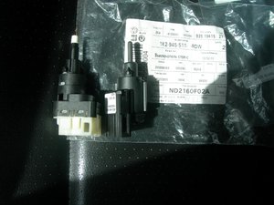

    Очень давно периодически загорается сообщение "CENTER BRAKE LIGHT" и также периодически возвращается в норму (тухнет).
    Насколько я понимаю, комп. сигнализирует мне о проблеме в центральной лампочке стоп-огня (доп.стопарь на заднем стекле).
    Лампочка работает штатно - при нажатии "горит", при отпускании "тухнет".
    Было подозрение на "лягушку". Лягушка была заменена. Проблема осталась.

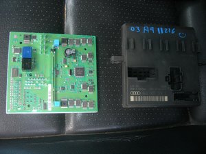

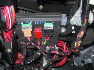

    Параллельно : "поплыли" порты ввода вывода с ЭБУ бортовой электрики ( 8E0 907 279 E). То работал, то не работал насос омывайки. Выпайка и рефреш чипа в программаторе проблему не сняли. Был найден донор, ЭБУ было заменено. Писалки заработали штатно. Вопрос с "CENTRE BRAKE LIGHT" остался актуальным.
    Куда смотреть?
    Спасибо.

    Проводка, скорее всего скисла проводка... У меня тоже артачились фонари, оказалось под ковром, в ногах водителя окислилась проводка так, что оплетку разрывало. Спас паяльник:)
