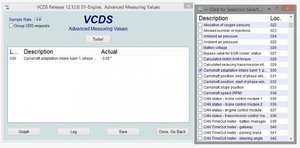

    Продиагностировать можно.
    С помощью кабеля:
    заходим в блок двигателя
    01 — Engine
    жмем кнопку
    Adv. meass. blocks (или "настраиваемые группы" в русской версии)
    В списке выбраем Camshaft adaptation intake bank 1
    и в основном окне появляются значения цепи.
    к сожалению не могу сказать диапазон нормального состояния. Но у меня тоже слегка звенело при запуске. После замены масла и доливки на максимум (по механическому щупу) звук пропал.
