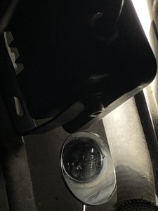

    Доброго времени суток! подскажите при таком уровне натяжения цепи ориентировочно через сколько км производить замену ?

    Уже пора

    Прям критичное состояние ?

    А вы покатайтесь и потом все расскажите сколько еще проехать получилось . У некоторых получается еще много проехать а у кого то нет .

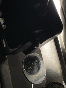

    Судя по фото если я верно понимаю с 4 на 5 деление натяжитель показывает, производитель насколько я знаю на 6 деление замену рекомендует. Насколько это объективно ?

    Я имею другое мнение .. Говорить о проблемах с цепями группы VAG можно только подразумевая настяжитель старой конструкции ,а у Вас стоит уже замененный .
