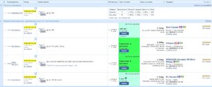

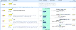

    Насколько я понял, это и есть производитель оригинала. Недавно появились в продаже, судя по всему.
    Очень интересно, у них есть комплект планок, причем на обе цепи. Сами цепи стоят почти в полтора раза дешевле чем оригинальные.
    Кто что скажет? Может уже есть опыт установки ?

    Стоит ли из-за 1000 рублей "огород городить":confused:
