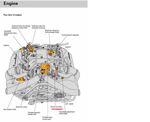

    спасибо огромное ...правильно я указал на фотке ????

    посмотрел я шланг на нем и правда сломанна ........ эта и есть и проблема?????????

    скорее всего это шланг........я посмотрел и точно где краснимы точками обозначенно на фотке там ипереломлен шланг .......
    это и есть проблема? после сброса не должна повториться.........

    Да нет же. на картинке ты отметил шланг разряжения, который к подаче вторичного воздуха отношения не имеет, но его тоже поменяй. А про ошибку которую ты описал, так этого на картинке нету. Если стоять к машине лицом, то этот насос нажодится ближе к расширительному бачку и от него идут два шланга(гофрированые) в разные стороны где то по 20мм диаметром. Вот их надо смотреть.

    спасибо....а конкретнеееееее так и не понял,не видно вообше???

    Да. Рядом с бачком (чуть левее) увидишь черную бочку, к ней еще два провода толстых подходят, прям сверху. Вот это насос втор воздуха. От него идут два шланга, их особо не видно из-зи V образной трубы. Когда посветишь то увидишь. И подходят эти шланги к двум клапанам таким большим блестящим, по краям двмгателя стоят. Один прям под бачком антифризным, а другой под трубой подачи воздуха из воздушного фильтра.

    ещо одну фотку покожу.........

    здесь я отметил зеленым икрасным,который из них или рядом где нибудь???(это не мой двг)

    да фотка большая размером я уменшу его и вышлю,ты посмотри когда у тебя время будет и ответь мне....спасибо тебе ещо раз

    Картинки не видно. Сзади мотора он стоит этот насос, большой такой черный боченок, если лицом к мотору стоять то сзади мотора чуть правее оси. Вот и проследи от него все воздушные шланги. Возможно слетел или лопнул один из них. Я правда обычно эту систему вообще из мотроника выкидываю, чтобы мозги не парила. Толку от неё ноль, а глюки на каждой второй машине.
