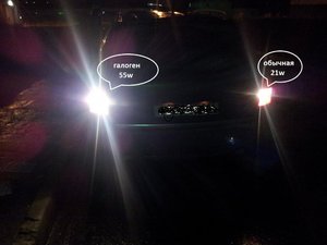

  11. QuikkSilver
    QuikkSilver Старожил
    6 мар 2011
    5.237
    A6 C5 1.8T AWT
    у меня стоят такие http://leonadro.ru/index.php?page=s..._id=7&vmcchk=1&option=com_virtuemart&Itemid=1
    Свет намного лучше. Боялся что поплавит плафон, по этому проводил эксперимент - в одном фонаре стояла лампа на 21 ватт, в другой на 55. за 20 минут разница в температуре была совсем небольшая, и там и там корпус был теплым. Главное не ставить галоген, вот он действительно греется!

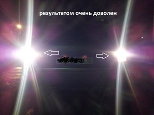

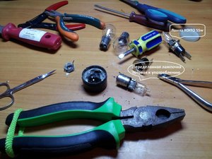

  17. freshlive
    freshlive Участник форума
    11 янв 2013
    149
    allroad 2,5 AKE AT
    галогенки в задний ход
    Вчера поставил в задний ход галогенки Koito 55w.
    Натолкнулся вчера на лампы головного света от тойоты, решил переделать цоколь и внедрить их в фонари заднего хода.
    Зацените как получилось!)
    В живую светят как туманки

  19. freshlive
    11 янв 2013
    149
    allroad 2,5 AKE AT
    ты думаешь самый умный?))))) я знаю что есть такие лампы)))
    просто иногда хочется поизобретать велосипед, сделать что то своими руками, убить время: это из этой песни)))
    а то что такие лампочки есть в свободной продаже я давно знал, просто жаба душит покупать когда руки из нужного места и доноры есть!)))
