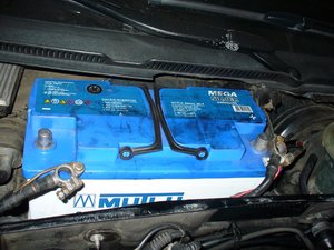

  5. lexus625
    lexus625 Завсегдатай
    24 мар 2010
    735
    Audi Allroad A4
    акб снимается и под ним один болт с двенадцатигранной головкой. второй болт около тормозного вакумника

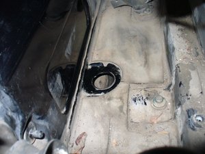

  10. Better
    Better Живу я здесь
    2 июн 2007
    1.722
    Audi Allroad 2.7T
    Третий есть :nod:
    Вот он:

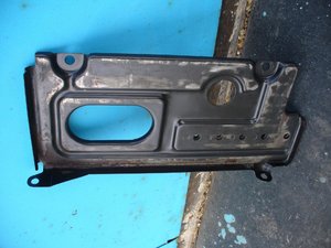

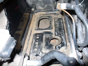

  16. Max Faxtor
    Max Faxtor Живу я здесь
    20 фев 2011
    1.522
    Чет, болтик то больно хиленький. Все таки к кузову рейка прикручивается. На 11 что-ли. Я так думал, что болты на 16 там по бокам есть

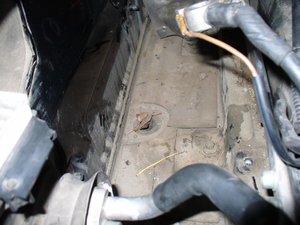

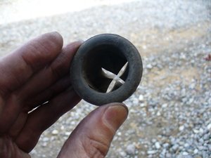

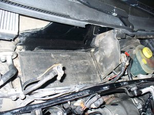

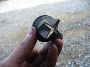

  17. Max Faxtor
    20 фев 2011
    1.522
    Будете проверять крепление рейки к кузову, выкидывайте сразу заглушку в кузове под АБ. У меня она тоже забита была полностью всякой хренью, вода по ходу дела не убегала.

  18. Ваген797
    Ваген797 Новичок
    5 окт 2010
    84
    Allroad 2002 ARE
    Ну а скажите, народ, где всё-таки регулировочный болт рейки? Хотя бы в районе какого места? Есть шальная мысль либо окошечко небольшое в этом месте в металле вырезать, либо дырку просверлить, чтобы головка влезла. Уж больно геморно рейку снимать.
  19. Игорёк
    Игорёк Живу я здесь
    28 июл 2004
    1.713
    Audi Allroad'02
    Регулировачная гайка находится снизу, подлезть к ней можно только с ямы или через левую арку колеса
