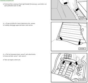

  17. NVV
    NVV Участник форума
    10 май 2006
    256
    AUDI 100/45 92г. 2
    Ответ: Чем и как диагноститорать AAE
    ААЕ нормально тестируется как заведенный так и нет.
  18. NVV
    NVV Участник форума
    10 май 2006
    256
    AUDI 100/45 92г. 2
    МОзги точно говорю находится под половиком.. у пассажира, только там еще панель защитная есть, а разъем для подключения адаптера под капотом, слева по движению авто
  19. NVV
    NVV Участник форума
    10 май 2006
    256
    AUDI 100/45 92г. 2
    вот картинка
      68,5 КБ
      450
