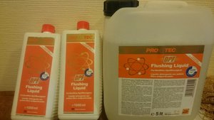

  8. AVK-1
    AVK-1 Участник форума
    2 май 2011
    217
    Q7 4.2 TDI
    Всем привет!
    В прошлом году морочился с сажевыми фильтрами, на своей кушке, в итоге осталось 7 литров специальной жидкости, если кому то она нужна то пишите в личку, жидкость оригинальная, покупал в Германии и сам её привёз, буду отдавать все 7 литров сразу. Ёмкости не вскрывались.
