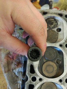

    внутренний многогранник какой именно идет на ауди 80в3 89год выпуска, двигатель 3А 113 л.с.? просто охото сразу все подготовить, чтобы потом не ныкатся за разными многогранниками...

    Спасибо, по каталогам вроде стоят 12лучевые, а на них по моему обычный торкс 55 не очень...

    У меня 12 лучевой звезды не нашлось... откручивал и затягивал 6 лучевой. Садится плотно, только точек опоры меньше.

    оказались сплайн 12лучей и бита м12

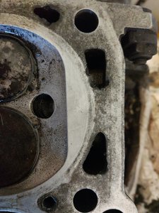

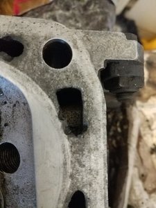

    единственное не нравятся мне на гбц кратеры, на каналах охлаждающей жидкости уж больно близко к цилиндрам поршневой... можент промазать эти места герметом?
  9. Николай Костанай
    Николай Костанай Живу я здесь
    15 мар 2017
    1.576
    Казахстан
    AUDI A6C4 45кузов, АВС 2.6л, 1995г.в.
    Варить и фрезеровать!!! Или опять снимать будешь.
