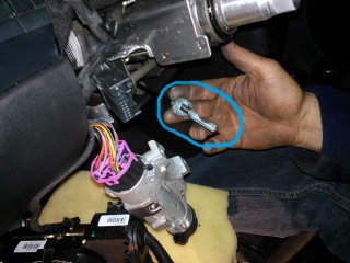

  17. Вадим 60
    Вадим 60 Новичок
    18 дек 2013
    4
    А4/B6 1.8T 2003
    Все купил! Спасибо):thumbup:
    Проблема! У ключа 3 положения! Когда глушу ключ приходит во второе положение, а в первое его с хорошей сило надо повернуть, что бы вытащить ключ! Думал накрылся замок! при этом дистанционка не работает! т.е. отк/закр машину я могу только механически!
    Сегодня все разобрал! И вот в чем дело: если я убираю из замка троисик, то ключ работает идеально! Как только вставляю - возникает изначальная проблема!
    Внимание вопрос: что это за чудо трос и для чего он? и как с этим всем бороться? У меня коробка МЕХАНИКА![​IMG]
