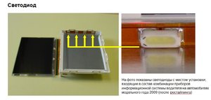

    Можно диодные ленту припаять в роли подсветки дисплея, на бмв форуме есть темы.

    Так а чё BWM, вот эти картинки ничего не напоминают?.

    Да да, они. Думал тоже замутить, а к чему запитаться?
    Просто 3ж достал по дешевке. Вроде как красивше говорят. Вот и думаю, поставить или замутить подсветку.

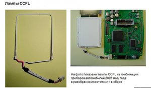

    Только мне еще сказали,что горят не диоды,а трансформатора.

    Может у кого есть размер ламп или монитора приборной панели?
