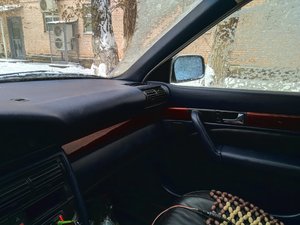

  7. gtrance
    gtrance Живу я здесь
    8 июн 2007
    1.734
    Оренбургская обл.
    sv32+с4+ms110.
    Schpuntick и IGON350 нравится это.
  8. ALEXAUDI100
    ALEXAUDI100 Участник форума
    30 окт 2016
    427
    AUDI100AVANT 2.3 AAR
    А фото получше нет? А то такое впечатление, как будто солидолом все намазано.

  10. gtrance
    8 июн 2007
    1.734
    Оренбургская обл.
    sv32+с4+ms110.
    воо, папарацци нарисовался, зафоткал салончик. )))
    В общем все перетягивается, при желании и прямыми руками. 2 задних обшивки дверей запорол, пока учился, пришлось ещё одни купить и норм перетянул. Не без косяков ессно, но что было и что стало....

    А мне чёт не понравилось. Особенно торпеда, какая то резиновая что ли стала. В общем не айс. Хотя, на вкус и цвет фломастеры разные.....
  16. Geka
    Geka Старожил
    25 мар 2004
    14.283
    Карачаево-Черкессия респ.
    100\44, WC, 1984, ГБО ГИГ3-L
    Ну да, двоякое ощущение. Вроде и нормально, но и колхозом отдаёт.
  17. ALEXAUDI100
    30 окт 2016
    427
    Кстати, если присмотреться, то под этой "кожей" видны сгустки клея. Она буграми.
  18. gtrance
    8 июн 2007
    1.734
    Оренбургская обл.
    sv32+с4+ms110.
    #18 gtrance, 8 дек 2019
    По сравнению с тем что было - небо и земля. Первый опыт - он такой, и бугорки и все такое, правда все это заметно только если прям приглядываться. Но пофиг, нового один фиг нет ни у кого, а так - все покрытия новые - и это хорошо.))))
