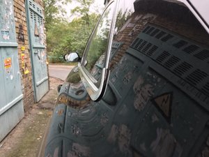

    Здравствуйте друзья, на днях обнаружил что хромированный молдинг вокруг заднего стекла отошел
    Как устранить эту проблему чем подклеить?
    Пробовал суперклей но безуспешно.

    там не клей, а защелка, а меня такая же байда, имхо вариант только один - снимать целиком, чинить, ставить на место

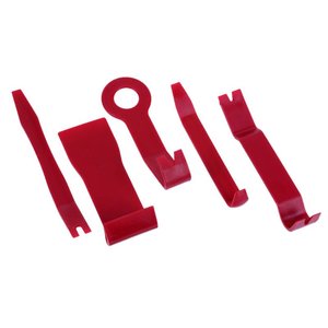

    1000.jpg купи вот такой набор
    он есть на алиекспресс в поиске пиши ремонт салона авто
    чтобы не поцарапать кузов и начиная от передней двери снимай весь молдинг, трески и скрипы пусть не пугают.
    он снимется легко и просто.
    а потом ставь на место.
    по всей верхней части молдинг крепится на пластмассовых защелках
