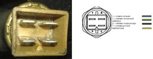

    [​IMG]фото не моя, утащил на драйве. это со стороны датчика,а развалилась фишка на проводке :(

    уважаемые знатоки, ответная часть колодки с Т-датчика рассыпалась, какой провод куда -хз, провода цвет утратили полностью. к сожалению мультика с собой не было. намекните что куда цеплять пока приедет найду колодку, датчик стоит трехконтактный под 4мм клеммы, контакты расположены буквой Г, как я понимаю отсутствующий пин это +12 в 4 пиновых версиях. по различным источникам провод к нему идущий черного(?!) цвета. Как вычислить остальные что куда, авто с климатом. тот что при замыкании на минус укладывает стрелку в 120 это что?

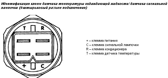

    Я бы сделал так. Включаешь зажигание, встаёшь одним концом вольтметра на массу, а вторым пробегаешься по проводам. Там, где будет 10В пустишь на контакт Т датчика. Провод на контакт С я бы отыскал путём замыкания каждого из оставшихся проводов на массу через лампу на 1Вт. Когда попадёшь на нужный провод на приборке загорится индикатор перегрева. Провод питания датчика (15) (хоть он и не нужен) находится через вынимание предохранителя 14 с одновременным контролем напряжения на оставшихся двух проводках. Где пропадёт там и питание.

    друзья вверху картинки искомого разъема, кто знает каталожный номер фишки? магазинам либо лень искать либо действительно не знают где, не смог пока заказать.

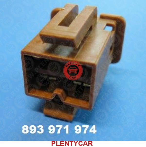

  14. OldSamuray
    OldSamuray Завсегдатай
    16 июл 2008
    795
    A6Q Avant ACE 2.0
    VAG 893 971 974
    он?

    3.611
    100/4A 2.8 AAH 92г
    Он. Точно. Только хрен где найдешь.
