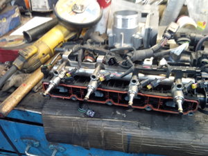

    Прилагаю моё видео о мойке форсунок. (урезанное, но смысл понятен)
    http://www.1996.ru/audi/VID_20161021_143846.mp4
    Обратите какой факел распыла на последней форсунке, к концу промывки (40 мин) все форсунки пылили "туманом".

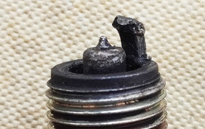

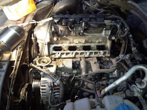

    А вот что бывает если хорошо мыть форсунки на работающем моторе: (оплавился электрод свечи) Прогнали 2 литри Винса.

    Вы это придумали сами ? Про оплавленные электроды при промывке винсом на работающем моторе ?
    И на заметку - задиры образуется не тогда когда мотор работает с криво распыляющими форсунками . Они образуются в момент старта мотора в ситуации когда перед этим из текущей форсунки смывает масляную пленку на аллюсиловой стенке цилиндра . Мотор не работает, горения в цилиндре нет топливо просто течет .
    Когда он работает топливо кое как все же горит и проблемы от этого другие бываю слегка .
    ЗЫ. На ваших фотках ЕА888 с турбиной . Картинка с оторванными электродами на таких моторах по другим причинам .

    Такие эффекты получаются либо в случаях когда в цилиндре и в т.ч. на свечах горит масло литрами (что не редкость совсем на моторах серии ЕА888) . Либо когда мотор вжаривает на бедной смеси . А если и то и то происходит в комплексе то вообще эффект поразительный может получаться .
